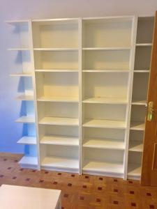

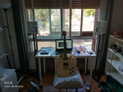

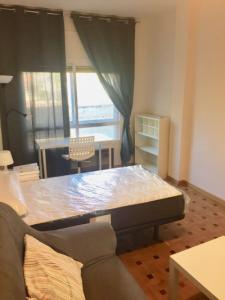

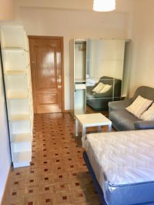

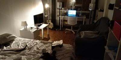

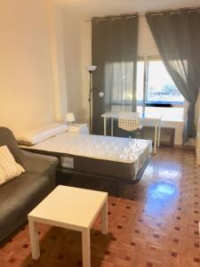

Hola compañeros:
Después de plantearme, con mi ‘reciente’ traslado de vivienda , cuál iba a ser el equipo que iba a utilizar para tocar en una habitación y que me proporcionase la mayor calidad de audio sin importar el precio (hasta un límite de persona con un trabajo normal) encontré la opción de tocar con:
Portatil + monitores Yamaha hs5 + tarjeta UAD apollo twin con sus plugins
El resultado fue bastante positivo ya que pude probarlo en casa de un colega y me convenció totalmente. Ahora viene la parte complicada y es que quiero acomodar mi habitación y acercarla un poco a lo que sería un home estudio. No busco nada profesional pero sí que me dé la mayor calidad de audio posible para tocar.
Creo que tengo ciertos problemas con ciertas frecuencias, creo que sobretodo en las graves, ya que justo detrás de los monitores se encuentra una ventana de cristal gordo. Por otra parte uno de los armarios que hay en la habitación es de acabado en espejo, con lo cual creo que es otro handicap. Adjunto fotos de mi habitación
Los monitores está encima de unos soportes que compre junto con ellos y he intentado colocarlos a la altura de mis oídos, además de he colocado dos bases de gomaespuma que venía en el pack para colocarlos encima y evitar reverberaciones con los graves (o eso creo)
Quiero comentar, que vivo ahí en un piso compartido, por tanto hago la mayor parte de mi vida en la habitación y no quiero inundarlo de paneles, puedo poner unos cuantos, pero si me paso, creo que me agobiaría demasiado.
No sé si la colocación de los monitores es o no al correcta, pero creo que debe de andar por ahí, por otra parte quiero focalizar la acústica en un solo punto, ya que va a ser para trabajar sentado en la silla.
Las tres primeras fotos son de la habitación antes de que yo entrase, los dos siguientes son las actuales, ya que he cambiado la distribución del sofá por la cama por comodidad. Me he planteado cambiar la ubicación de la mesa y ponerla contra la pared donde está la tele o donde está el sofá, no sé si eso influiría positivamente… aunque preferiría mantenerla a no ser que la ventana sea un obstáculo insalvable.
Cualquier ayuda o recomendación será bienvenida, ya que soy un patán con el tema de la acústica y voy BASTANTEE perdido.
Como datos diré que la habitación tiene 15m2 aprox, y tiene el techo bastante alto, en poder hacer mediciones exactas los añadiré.
Gracias¡¡

Pero tal y como lo tienes ahora, no suena bien?
No se si tocas a mucho volumen, viviendo en un piso compartido, y con vecinos no creo,no?
No conozco los cacharros que usas, pero supongo que sera interface, que debe de tener ya sus propios emuladores, PC y altavoces amplificados.
Ten en cuenta cuantas mas cosas tengas en la habitacion va sonar distinta, a veces peor a veces mejor. pero tampoco es para comerse mucho la cabeza.
la ventana lo tienes facil, pasando las cortinas probablemente lo arregles,

He hecho algo tan simple como colocar las espumas debajo de los monitores y poner cortina detrás de los monitores para que no rebote, y joder.... el cambio ha sido bastante notable en lo que a bola de graves se refiere
