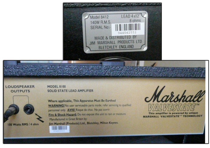

AMPLIS DE TRANSISTORES: No tienen trafo de salida, por lo que los transistores atacan directamente al altavoz. Normalmente en la salida de estos amplis aparecen simultaneamente dos magnitudes, Potencia Maxima en (W) para una Impedancia mínima (ohmios). Pongo la trasera de un típico valvestate:
Es decir que si conectas unicamente una pantalla de 8 ohmios, el cabezal no va a ofrecer toda su potencia (que la daria a 4 ohmios) y como comentaban se quedara sobre unos 75W. Para que el ampli suministre toda su potencia harian falta dos pantallas de las que aparecen en paralelo, carga total 4 ohmios. Con solo una pantalla, estamos del lado de la seguridad, ya que los transistores trabajarian mas holgados.
