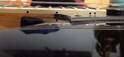

Saludos, tengo un problema que no se cómo corregir. Tengo una Ibanez RG 350 con puente flotante cuya altura de cuerdas es elevada a partir del traste 10 o asi (a medida que va subiendo trastes mas se pronuncia la altura). En teoría bajando la altura del puente lo corregiría sin embargo, al bajar el puente y disminuir la altura, provoco que me trastee y que incluso se me apagan las notas en alguna cuerda en los primeros trastes.
No logro encontrar un equilibrio y se me hace bastante complicado puntear a partir de los traste 12. No soy un experto en estos temas, pero diría que el mástil está recto. No se como lo miráis vosotros, yo pongo una regla larga y compruebo que no haya holguras o separacion del traste a la regla. En principio lo tendría recto.
¿Alguna recomendación?

Sin verlo diría que el mástil esta convexo

Esta como en el segundo ejemplo? ¡Mira muy bien el mástil!

Nose, yo diría que es un poco como la segunda imagen (concava). Estoy apretando el alma haber si lo soluciono...

He conseguido corregirlo. En vez de apretando, lo he arreglado aflojando el alma y bajando las cuerdas desde el puente. Al fin y al cabo, la guitarra, como en todo es perderle el miedo y lanzarte a probar hasta encontrar el equilibrio.

es muy facil solo ajusta el mastil todas las guitarras y bajos tienen un sistema, para poder mantener recto el mastil, en las guitarras casi siempre el perno para enderesar el mastil esta ariba es un perno alen y tambien puede que tu puente este demasiado alto

Ten cuidado con el alma.. Aunque el mástil de tu guitarra es bastante blando, deberías dejar por lo menos una hora para cada 1/4 de vuelta que le das al tornillo.. Espero que ahora que te ha quedado bien no se siga moviendo
Por cierto, si has ajustado el alma y bajado la altura del puente probablemente te toque quintar la guitarra
