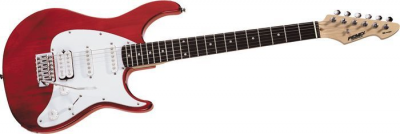

hola amigos , pues les cuento : hace unos días atrás probé una guitarra eléctrica de un amigo la cual me llamo la atención por tener las cuerdas muy bajas en comparación a lo que era en mi guitarra , pero al estar a aquella altura se me hizo aun mas fácil poder tocar canciones (hard rock) (blues rock) . Asi que cuando llegue a mi casa decidí medir la altura a las que estaban las cuerdas de mi guitarra ( es como una stratocaster pero mas puntuda) y al medirlas observe que estaban a 4 mm aprox. de alto,así que decidí bajarlas a 2 mm . ¿el problema? me trasteaban las cuerdas , luego subí a 3 mm pero aun así hay cuerdas que me trastean (pocas) . Entonces mi pregunta es ¿ que debo hacer para que no trasteen? ¿ las tendré que devolver a la altura de antes (4mm))

Si la guitarra no tiene problemas de nivelado de trastes, cuéntanos cómo has bajado las cuerdas, según el tipo de puente que tengas, quizás no lo hayas hecho bien. Además puede ser que tengas que tocar el alma. Danos más datos de la guitarra, y también cómo y dónde estás midiendo esa altura.

#3 las baje con la llave allen en el puente ... el puente es fijo . aquí dejo una imagen de mi guitarra.
Las cuerdas las medí desde el traste 12 y revise la afinación de cada traste y cada uno esta afinado
