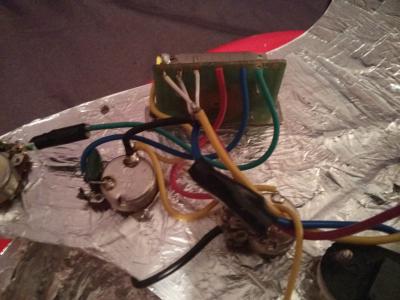

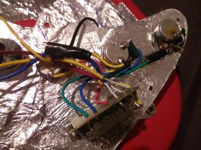

Buenas tardes compañeros, acudo a ustedes porque tengo problemas con una guitarra eléctrica Palmer Stratocaster y con una Epiphone LP Standard. A la palmer le intenté hacer un apantallado para reducir el ruido que tenía pero quedó peor de lo que estaba, al desmontar el pickguard para pegar el papel aluminio y volver a añadir los componentes la pastilla central de la guitarra dejó de sonar, osea la guitarra ya no suena en las posiciones 2,3 y 4. Además, tengo problemas con el jack, intenté volver a soldar los cables y retirar el apantallado en el jack y aun así, hace un ruido insoportable.

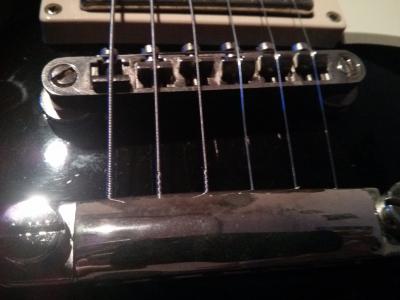

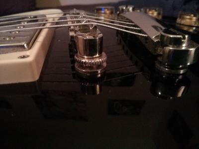

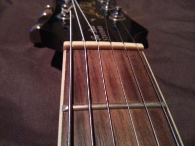

Respecto a la LP, asumo que tiene problemas de octavación. Cuando afino la guitarra la sexta cuerda suena "sucio" cuando toco acordes de poder, por ejemplo el "FA" suena sucio. He intentado ajustar la altura de las cuerdas y mover los muelles del puente para lograr la octavación, pero nada.... Aunque se mejoró un poco sigue sonando sucio. Por ultimo estuve tocando el alma para ver si el problema se corregía, pero sin éxito.

Pues en el segundo caso de la cejuela del mástil del puente y de la acción de las cuerdas, en el primer caso estaría bien que le hicieses algunas a la electrónica, debajo de la tapa.

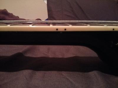

Si le puedes hacer una foto a la curvatura del mástil desde algún perfil mejor, en esas fotos no veo nada, de electrónica no entiendo pero a ver si algún forero entiende.

En una foto es imposible valorar la curvatura del diapasón y eso no afectaría directamente al octavado tampoco...
Si crees que está desoctavada, compruébalo con un afinador... y octávala,si crees que tiene algo más pues un manual de ajuste y a comprobar todo, o llevarla que te lo hagan si no ves muy claro lo que hay que hacer, cosa que diciendo que has ajustado los muelles de una guitarra que no lleva muelles me da que pensar... hay que conocer un poco la guitarra y entender muy bien lo que hay que hacer para hacerlo, si no igual estás tocando por tocar... tampoco tiene eso que ver con "sonar sucio" que puede ser muy amplio.
El golpeador... pues un apantallado si no está bien hecho más que una solución es una suma al problema, por lo que si tienes más ruídos ese apantallado no está bien hecho. Que no suene una pastilla... Revisa las soldaduras de esa pastilla y mide con un polímetro que den resistencia... igual al manipularla has podido joderla. Esos empalmes con cinta tampoco es que ayuden mucho a los ruídos..
