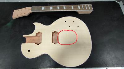

Hola a todos, acabo de comprar un kit de guitarra tipo Les Paul para hacerme yo mismo todo el montaje y pintura. Me surge una duda, veo que viene sin los agujeros del puente ( os pongo una foto ) y la verdad no se muy bien como ni donde ponerlos exactamente.
¿ Existe algún tipo de plantilla, plano etc donde ponga cual es su posición exacta? más que nada para no equivocarme y una vez hecho los agujeros no tenga vuelta atrás. He mirado por youtube pero lo poco que aparece es en ingles y no dejan nada claro.
Saludos y gracias por leer.

La escala de Gibson es de 24'75 pulgadas o 630 mm. Mide desde la cejuela esos 630mm y ahí es donde debe estar el puente en el lado de la primera cuerda, la sexta un poco mas alejada, unos 2 o 3 mm.

Acabo de pedir uno muy similar (sinó el mismo) y viene(vendrá) sin los agujeritos,por suerte tengo una LP y podré medir la original por lo menos para orientarme...ya podrían por lo menos hacer unas X o una raya a lápiz en el sitio correspondiente para facilitar las cosas...

Es muy fácil encontrar en Google la foto de una plantilla de fresado para Les Paul o un plano completo.
Con un programa de edición de imágenes se pone a escala y se imprime a tamaño natural; se recorta y se pone sonre la guitarra.
En un A4 no cabe el cuerpo entero, pero sí lo suficiente para poder situarlo.
