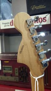

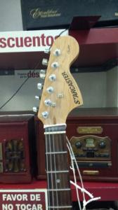

Juan Jose
por el 12/10/2017
Hola buenas tardes, gracias por su pagina, es de mucha utilidad y también divertida por los comentarios que hacen. También soy nuevo en esto de la guitarra, apenas voy a comprar mi primer guitarra. Originalmente iba a comprar una nueva pero investigando vi que no era tan buena opción por el presupuesto que tengo, o lo que quiero gastar en la primer guitarra. fui a una casa de empeño y vi una guitarra que me llamó la atención. Supuestamente es una Fender Stratocaster. Pero no le encuentro el numero de serie. Solo trae una estampa con unos numeros pero sin letras. Los intenté revisar en las paginas que pusieron pero no me arroja nada. Tengo un par de fotos de la guitarra, tontamente no le tomé más. Ojalá me puedan ayudar a ver si si es buena o no. Gracias.
Jose Domene Corral
Compañero ,No es una Fender Stratocaster es un Starcaster,si no pones fotos del cuerpo y demás difícil de identificar.Segun tengo entendido hay dos calidades esas guitarras,calidad Fender y calidad Squier o inferior pero ya te digo que sin verla completa,así es muy difícil de identificar sino imposible.
NACHO
por el 12/10/2017
Falsa a mas no poder. Una Starcaster con pala de telecaster. Toma ya. Y además numero de serie hechos en la guardería.
Vaya tela...
