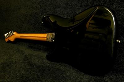

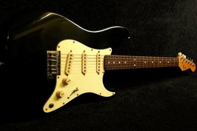

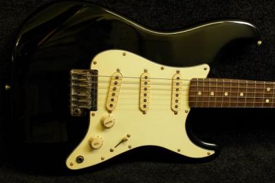

Falsa.
RubenTC93
por el 12/04/2020
Secundo lo dicho, es falsa
luishouse
Me parece que aventuráis demasiado, con esas fotos no se puede asegurar, pero a mí la pala no me parece falsa, a falta de verla mejor por delante y detrás. Se hicieron algunas con esa pala y ese logo a principios de los 80. Con mejores fotos saldríamos de dudas, pero asegurar que es falsa, hay que saber mucho para eso.
d133go
por el 12/04/2020
#1 Tú preguntabas también por la Gibson Studio???
Si estás dudando entre esta Strato (que por lo que se comenta hay gran posibilidad de que sea falsa) y la Studio que ya vimos que es auténtica, creo que no hay que pensarle mucho, la respuesta es bastante obvia...
McAwen
por el 12/04/2020

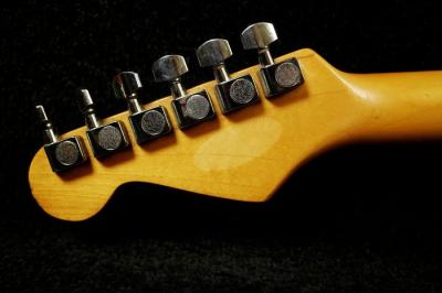

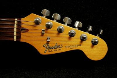

Yo diría que es falsa por la forma de la pala principalmente, puede ser un efecto de la foto pero esa forma no es Fender.
Noise
por el 12/04/2020 11 anuncios en Mercasonic
Me temo que nadie con un minimo de objetividad puede asegurar su autenticidad ni ponerla en duda basandose unicamente en esas dos fotografias.
La guitarra puede ser una Dan Smith con modificaciones o puede no serlo en absoluto, pero las imagenes ofrecen una informacion insuficiente para posicionarse.
Ni siquiera se ve el golpeador en su totalidad, el numero de tornillos dle mismo, a malas penas se distingue el alma, los knobs o el logo.
Para tener un minimo de fiablidad seria necesario diseccionar algunas partes, comprobar fechas impresas, en fin, algo mas consistente que dos imagenes escasamente detalladas.
Noise
Estas imagenes corresponden a una Dan Smith del 83, similar en color, pero cuidado, tampoco es determinante, puesto que hubo escasa consistencia en los modelos y algunas variaciones.
Como punto de partida para una comparativa podria servirle al compañero.
Algunas fotos como estas nos facilitarian la labor de ayuda
blete
por el 12/04/2020 2 anuncios en Mercasonic
Ojalá ponga más fotos, pero me parece que sólo va a servir para asegurar lo que muchos pensamos...que no es verdadera...
Evidentemente, no son fotos de calidad las que ha puesto el compañero, y aún así ya se ven cosas, cuanto menos, de dudosa fiabilidad.
Simplemente mirad el string tree de las primeras dos cuerdas...debería estar colocado en la vertical de la clavija de la quinta cuerda hacia la parte alta picuda de la F de Fender del logo, cosa que no hace...y ya no digamos en string tree de la tercera y cuarta cuerdas...
El logo sobrepasa la clavija de la primera cuerda, algo que tampoco debería hacer, ni aunque sea el logo grande de los 70...
La forma de la pala se me antoja extraña...demasiado pequeña...aunque puede ser por la perspectiva de la foto...
Esa entrada del alma...en negro y sin estar más pegada al diapasón...como ha dicho un compañero, chirría mucho...
La forma de los botones de las clavijas no concuerdan...los de la foto son abombados, y deberían ser cóncavos...
Evidentemente, puedo equivocarme...simplemente doy mi opinión desde mi más sincera humildad...cuando ponga más fotos se verá mejor.
:brindis:
McAwen
por el 12/04/2020
A mí sobre todo la forma de la pala, la bola es demasiado grande, es lo primero que me llama la atención.
Pana
por el 13/04/2020
Como dicen los compañero, la pala tiene una forma rara....
telestrat
por el 26/04/2020
El contorno de la pala no parece ser original de Fender, y la entrada del alma es negra, osea, de plástico. Las Fender americanas tienen la entrada del alma de madera, creo que nogal.
