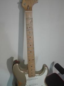

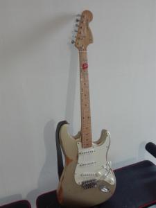

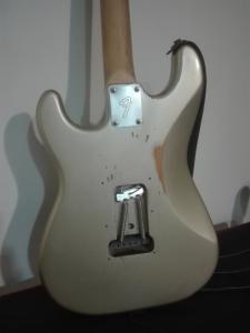

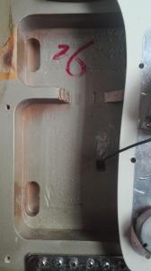

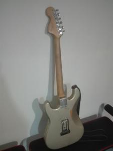

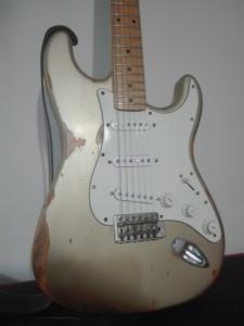

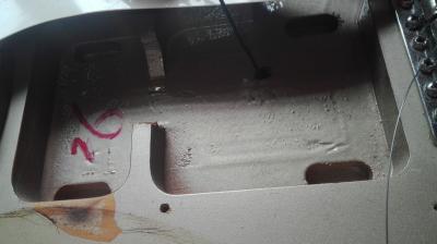

Hola! Hace poco cambié una guitarra por esta strato. Supuestamente es una Fender Stratocaster del año 1979 pero me gustaría que algún entendido en el tema me facilitara información sobre esta guitarra, si es auténtica o no, y en caso de que no lo sea, cuál es su procedencia.
Por lo que tengo entendido, la guitarra tiene las siguientes modificaciones:
- Pastilla del puente sustituida por una Fender actual (no recuerdo si es la Texas Special o la Tex Mex).
- El golpeador se sustituyó por uno de color blanco (el original era negro y anteriormente fue agujereado para instalar una humbucker, por eso se cambió).
- La cejuela se sustituyó por otra de marfil.

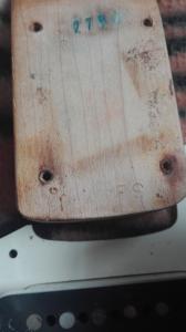

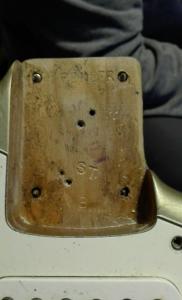

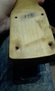

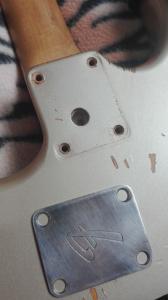

- La placa metálica trasera que une el mástil con el cuerpo se sustituyó por otra de 4 tornillos. La que llevaba originalmente era de 3 tornillos.
- El orificio para ajustar el alma se agrandó un poco por dentro para eliminar la suciedad que tenía incrustada. (¿Puede que la pala esté reparada de alguna rotura o algo?)
Y antes un forero con el que he estado hablando del tema, me ha enviado la siguiente información por mensaje privado:

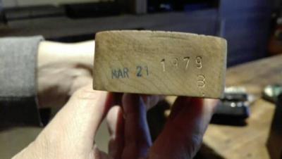

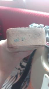

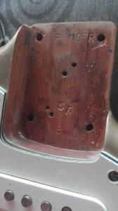

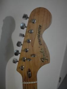

"En el 79 se empleó la placa de tres tornillos con una fijación especial tanto en el mástil como en el bolsillo del mástil del cuerpo. Ambos llevaban una placa metálica en un rebaje. Ni el mástil ni el cuerpo de esta guitarra lo llevan ni hay marcas de haber llevado un tercer tornillo.
http://amsterdamguitarcompany.com/korte-geschiedenis-strat/

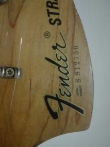

Fender no grababa las fechas sino las ponía con tinta ( anteriormente a lápiz) y desafortunadamente el número de serie corresponde a calcas que se venden para customizar guitarras
https://www.etsy.com/es/listing/532121820/three-different-70s-strat-waterslide?ga_order=most_relevant&ga_search_type=all&ga_view_type=gallery&ga_search_query=70s%20decals&ref=sr_gallery-1-5
La sensación por las marcas grabadas tanto en el mástil como en el cuerpo, es de algún tipo de Strato fabricado en alguna factoría japonesa y que tenían una calidad aceptable. Posteriormente se habría puesto la calca."
¿Puede ser que sea una Fender Japonesa?, ¿o que haya sido montada con piezas Fender?, ¿o que directamente no sea una Fender?

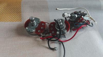

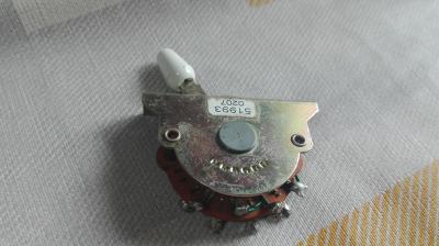

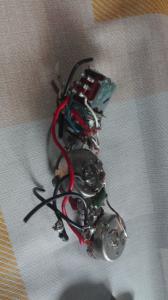

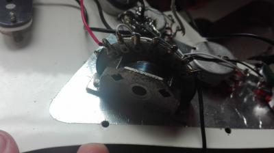

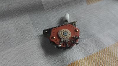

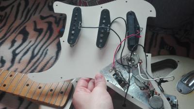

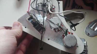

Os adjunto fotos de la guitarra (si hacen falta más me decís) y a ver si podemos aclarar algo (La electrónica suelta es la que se supone que llevaba originalmente).
Un saludo y gracias.

pero que pastilla es esa por Dios? Si es cerámica. ¿A quien se le ocurre cambiar la original por eso?
elrock
por el 10/04/2018
Se le puso esa pastilla porque la original se sustituyó por una doble hace tiempo (y se agrandó el golpeador que el original era negro) y al dejarla de nuevo con tres singles se le tuvo que colocar esa.
Entonces si es cerámica, descartado que sea una Tex mex o Texas Special

Echate un ojo aqui: "Dating Late 1970's Fender Stratocasters" http://www.strat-central.com/70sstrats/

Dudo que sea japonesa porque en Japón se empezó a producir en 1982.

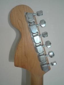

A mi, la pala y el ajuste "bullet" del alma me parecen correctos para una japonesa del 79, me parece raro que no haya tapa para el alma. Además aunque el clavijero también lo veo correcto, está mal colocado ya hay un pequeño espacio entre las clavijas que por cierto, están mal alineadas.
Luego está el tema de que, efectivamente la neckplate original seria de 3 tornillos, coincido en que en el cuerpo no hay rastro del tornillo central ni marcas de la placa anterior.

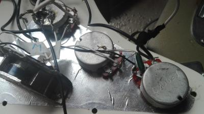

Tampoco veo claro lo de las marcas estampadas por todas partes y en cuanto a las pastillas, mástil y central son Tex-Mex, la de puente es una cerámica. Los potes son de 500K, creo que deberían ser 250K.

Aquí tienes fotos de la mía:
https://www.dropbox.com/sh/4wl05esrtrdfm0n/AAC-_IRVH44pQme5xjH0dbV9a?dl=0
Si quieres que la desmonte para que veas el zoque y la base del mástil me lo dices, pero ya te digo que la mía es idéntica a la que se ve en la web de strat-central que te han enviado.
El bloque del trémolo de tu guitarra tampoco es de una strato de los 70 (es igual que el que llevan las guitarras baratas). Y las silletas del puente tampoco son las de la época.
El mástil debería llevar esa tira de refuerzo de madera más oscura y la bala de ajuste del alma tampoco está en la misma posición.
Definitivamente no es una strato de los 70s, seguro.
Fíjate cómo se parece sospechosamente a esta Squier:
https://lil-huddys-guitar-shop.myshopify.com/collections/sold-guitar-bodies/products/squier-standard-series-stratocaster-body-cherry-burst-finish-plus-hardware?variant=6988674269219
Y otra cosa. Las stratos finales de los 70s eran de un fresno que pesaba como un muerto (yo siempre me refiero a la mía como LesPaulCaster, ja, ja).
Si la has comprado como original yo intentaría deshacer el cambio.
Si te puedo ayudar en algo más no dudes en pedirlo. Un saludo.

A mi también me choca el ruteado piscina en una strat de los 70, no lo había visto nunca. Se supone que se empezó a hacer en los 90.
