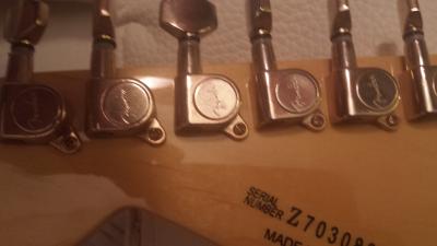

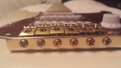

Si está echa por partes... motivo de más para no darle 600 euros. ¿Quién le mete ese truño de puente a una am. standard? ¿Y esos clavijeros? ¿Quien quita las guias de rodillo de la pala y pone esas dos porquerías?

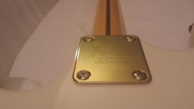

Si lo quieres comprobar ya mismo:
Coge una llave allen y métela en el alma, si encaja es de métrica decimal. (chinorri)
Las americanas van con el rollo de octavos y dieciseisavos de pulgada, una llave quedaría holgada y la otra no entra.
Pero vamos, que es mas china que mi móvil

Se ve raro el puente

He probado con la llave allen y ninguna entra perfecta o no entra o se mueve sin ajustar bien ni de lejos

Los retenedores y el acceso al alma se parecen más a los de una Strat Mexicana que a una USA.
El puente, ni de broma.
