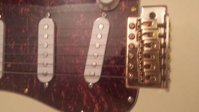

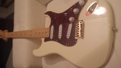

Q tal sres me venden esta fender stratocaster como una fender stratocaster standard americana del 2007.
Vista la erudición del personal a ver q me dice el personal.

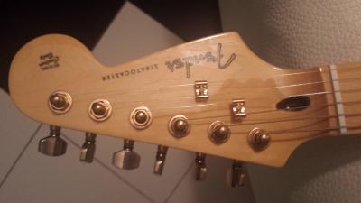

Los retenedores y el puente ( entre otras cosas), no se corresponden con una USA STANDARD.

#3 Buff.....Ahí ya me pierdo...El logo y la pala si parecen buenos....Seguro que alguien controla más el tema que yo.

A mi me parece que ni siqueira es americana. Las pastillas tampoco tienen los polos compensados o a m no me lo parece.... Hmmmm
No me da buen feeling, dicen que es una AM Standard cuando no lo es, las pastillas parcecen de las malas....
Cuanto piden?

El puente casi parece Squier....Los herrajes son ¿dorados?.Raruna.

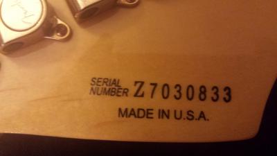

#5 yo nunca habia visto una fender con ese tipo de serial

A mi me parece una copia de la Shoreline Gold de ese año, pero ni los retenedores, ni el puente, ni las pastillas coinciden con la original....Ni tampoco el tipo del número de serie ni la colocación.....

El serial coincide con el año
Guitar Info
Your guitar was made at the
Corona Plant (Fender), USA
in the Year(s): 2007 - 2008
Ya se sabe que esta pagina:
http://www.guitardaterproject.org no es la biblia,pero a falta de mas datos es una referencia mas a tener en cuenta.

Esa no parece american STD..
Puente y tuners no corresponden. Tendrias que tomarle fotos de todos lados y hasta de la electronica. Asi por las fotos que pones, no es una American Std.
