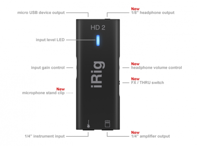

#5 Estuve buscando una conversacion que tuve con un representante de IK (usuario de ese foro) pero nos estabamos refiriendo a otro iRig. Pregunto, solo por descartar opciones...
Ya viste si el "Headphone volume control" esta abierto?
estas queriendo sonar al mismo tiempo en el ampli y en los audifonos?

El mio es el irig2 no tiene leds

Xavier Ballano Angulo escribió:
conecto la guitarra con irig 2 hd al ipad
Habias escrito HD.... Volvamos a empezar entonces.
¿estás queriendo sonar en ambos lados (ampli y auriculares) a la vez?

Disculpa, es verdad. Conecto irig a ipad y cargo amplitube, me queda libre salida auriculares y salida ampli, en esta ultima puedo conectar un jack reductor a 3,6 y poner un altavoz?
Hector Zamora
por el 21/09/2017
ok, la salida de ampli definitivamente necesita amplificacion.... me refiero a que si conectas un altavoz, no vas a oir nada. Hay un switch con el que le podes decir al iRig si queres que salga la señal limpia o procesada, creo que dice True/Efect. Tambien hay un nivel de gain.
Yo ttube ese iRig 2 y la salida de audifonos siempre me sirvió para conectar ahi cualquier cosa amplificada. Me refiero a altavoces amplificados, equipos de HD, bocinas de compu y obviamente auriculares.
Ya lo mencionaron antes, pero no es posible conectar un altavoz en la salida para amplificador de iRig 2. Necesitas un amplificador de guitarra para que te suene, o cualquier tipo de amplificador con altavoz. Sólo debes tener en cuenta que el nivel de señal en esa salida es de instrumento, diseñada específicamente para amplificadores de guitarra.
