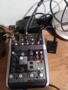

Para tocar en casa tengo una mesita Behringer, a la q tengo conectado un simulador (V-Amp) y varias fuentes de sonido, y de la salida de cascos un transmisor de bluetooth (chino de Amazon "MPow", ya sabeis primordial hacer las cosas en modo barato, ye lo q hay!!), a unos cascos bluetooth...los toques de pua llegan varias decimas de segundo después. Que puedo hacer?, Hay algún modelo de transmisor bluetooth específico para esto?, Hay manera de hacervalgo sin necesidad de recurrir a la emision por radio?.. muchas gracias
