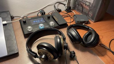

Últimamente me toca tocar con cascos y, para poder hacerlo comodamente sin hilos y completando el wireless de guitarra que ya tenia, he buscado un transmisor de audio a Bluetooth para los auriculares.
He probado y, aunque con los videos de Youtube no se aprecia, al tocar tiene una latencia o rollo puerta de ruido extraño que no permite usarlo.
Setup:
* Boss WL-20
* Hotone Ampero One
* Sennheiser BT T100 (Qualcomm aptX low latency)
* Sony WH-1000X M3
He probado sin mejora a:
* Cambiar el wireless de la guitarra por un cable (por si se daban de hostias los dos bluetooth)
* Desactivar puertas de ruido etc del preset (por probar)
* Desactivar noise canceling y ambient sound de los auriculares (por si el procesado en los auriculares añadia latencia)
En cambio el mismo setup con unos aricuares AKG cableados directamente contra el multiefectos funciona sin problemas.
He de decir que antes de pillar el transmisor probe pasando por el portátil y era intocable, pero pensé que era cosa de pasar por un PC pobre y que estando conectado a la salida de auriculares funcionaria.
¿Alguna idea a probar antes de rendirme y devolver el transmisor Bluetooth?

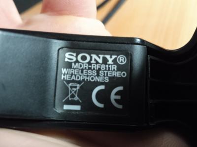

Como dice el compañero el bluetooth para estas cosas es una putada, hay latencia. Puedes buscar unos inalámbricos por radiofrecuencia, (rf), yo tuve unos Philips y no tenían latencia, pero deberás comprobarlo, he leído que algunos tienen, menos que el bluetooth, pero algo pueden tener. La putada de estos cascos es que la base emisora es más aparatosa, pero es lo que hay.

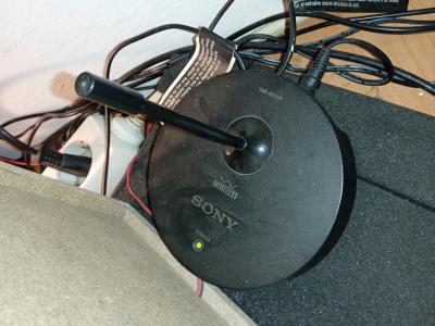

Estos uso yo y latencia cero. Si usas auriculares bluetooth y la guitarra tambien va con inalambrico al final lo que estas es sumando las latencias de las dos cosas

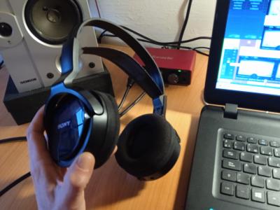

Pues de momento voy a devolver el emisor Bluetooth y he pedido unos Sony RF895, a ver si este no tiene latencia 🤞🏻.

Yo estaba igual pero no había modo. Para mí ni los 35 ms eran asumibles. Al final me compré unos t.bone de los más económicos en la famosa tienda alemana y uso los cascos que quiera.
Desde hace muchos años estaba usando en casa unos HR-120 de Senheiser que creo que van por uhf y van genial, pero para casa.
