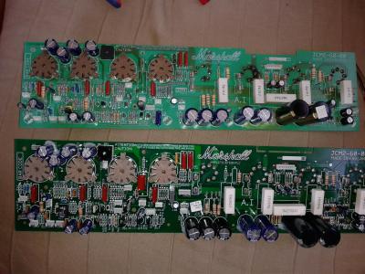

Tengo fichado uno del 2006, por lo que este no tendría que tener ese problema.
Me han dicho que aparte de la placa de diferente color (la verde clara la mala, verde oscura la buena) las resistencias que hay debajo del CON 1 son de diferente valor (las apropiadas me dicen que son las de la placa verde oscura de la foto).
marshalltsl
por el 10/06/2015
Hola a parte del valor i calidad de los componentes que en la nueva placa son mejores, tiene mas conexiones y diseño diferentes. La ultima versión creo que fue el 2013.
La diferencia de sonido que comentaba respecto a los TSL100 del 98 con el del 99 es que del 99 tiene mas presencia en todos los canales, el sonido es casi igual. Habrá gente que no les guste el sonido pero no creo que sea por la versión del ampli
Saludos .
Axomann
por el 10/06/2015
El amplificador es un muy buen amplificador y para mi no es un problema de la placa, si no que en la cadena de armado se han equivocado con el valor de las resistencias. Si es el caso de que comprais un ampli, pues habra que revisarlo, ya que no todos han venido con los valores mal. El trabajo para el que se le da la electronica no es tanto. Para aquellos que no se les da, lo mejor sera llevarlo a un sitio apropiado para no hacer errores. Ver al principio del hilo donde pogo lo que teneis que cambiar y o revisar.
