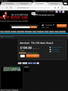

Yo primero cambie las resistencias y el ampli mejoro bastante en presencia, sonaba muy bien pero con el tiempo empezo ha hacer ruido de fondo. Compre una placa en hotroxuk.com y la cambie. Y se soluciono el ruido.

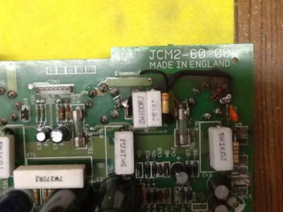

Disculpa compañero PBANEGAS, siguiendo el hilo, vi que tu cambiaste la placa de tu JCM2000 dsl100 por la de un TSL100. Yo tengo también problemas con esta placa, inclusive, se cargó un buen corto en la V8 y dejó un enorme hoyo en esta. Mi placa dice también JCM2-60-00 y tengo un JCM2000 DSL100.

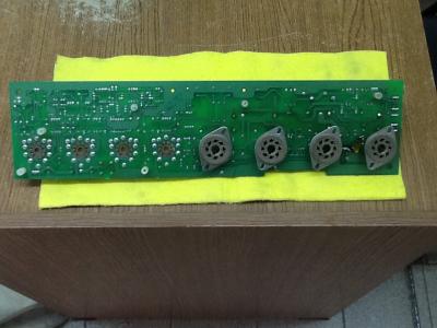

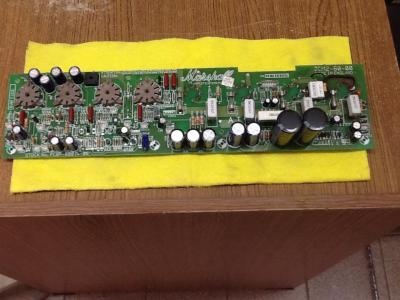

Entonces, estas placas son intercambiables directamente? Dejo unas fotos de mi placa.

Efectivamente, en su momento cuando miré todo, pude comprobar que la placa es compartida entre el tsl100 y dsl100, lo único es que en el nuestro algunos conectores no se utilizan. Además la compré en la página que muestras. La tengo puesta 3 años o así y va perfecto.
El cambio es sencillo y rápido y te soluciona prácticamente todos los problemas que tiene el ampli.

Ok muchas gracias! Ya estoy en contacto con el encargado de ventas de la página y la tienen en existencia. Ojalá y llegue pronto. Saludos...

Hola a todos! me estuve ojeando el post, y creo que me pasa lo mismo con la placa, el ampli es un Jcm2000 dsl 100 de 1997, suena de muerte, es el sonido que busco, pero últimamente cuando lleva un buen rato encendido se calienta una burrada y empieza a bajar el volumen, no se si tendrá una válvula cascada o es problema de la placa, el caso es que es igual a la de la foto que pusisteis, la del verde más claro.., creéis que debo cambiar las válvulas y hacerle una revisión o directamente cambiarle la placa??

Hola, yo le cambiaba la placa y valbulas porque además del bajon de volumen el ajuste de bias no es estable con la placa antigua por mucho que le cambies las valbulas. Vale realmente la pena el ampli tendrá el mismo sonido pero mucho mas dinámico.
