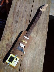

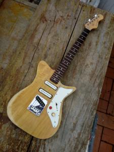

Hola a todos,os explico mi historia con la carcoma y la ocurrencia de montar un mástil a un trozo de madera carcomida,la verdad es que el sonidode la madera es bueno,con sustain y todo,entonces tenía otro trozo igual de carcomido y le puse otro mástil y sonaba la guitarra cojonuda,no tengo ni idea de si es por la madera o por las camaras interiores por la carcoma pero me preocupa que tarde o temprano lleguen al mástil y lo hagan inservible.Podría desmontar todos los herrajes,mastil y demás pero preferiría no desmontarlo para meter el cuerpo de la guitarra en el congelador industrial de un amigo.Es un palo desmontar completamente las guitarras y queria saber si puedo meter las guitarras enteras al congelador envueltas en film o bolsas y que el cambio de temperatura tan extremo no afecte al mástil o a los filamentos de las pastillas o los potenciometros o lo que sea,alguien sabría decirme que hacer?me gustaría evitar desmontarlas,ya que me costó lo suyo ajustarlas
