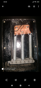

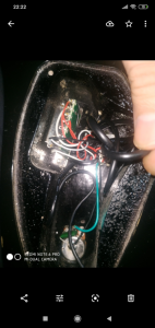

El cable no es porque pruebo otra guitarra y no hace ese sonido. Aca dejo un par de fotos del circuito. Aver si sacamos algo.
dans
por el 18/01/2020
En estos casos, como se aprecia en las fotos, la electrónica es modesta y es más fácil que no esté bien colocado todo a masa como debiera.
Ese ruido siempre va a ser mucho más audible en cuanto usas distorsión porque lo amplifica mucho.
En esas fotos no es posible decir dónde está fallando, porque una soldadura mal hecha, suelta o con mal contacto es suficiente para producir ese ruido que describes.
Lamento no poder ayudarte más. Busca si uno de esos cables negros está suelto. Luego habría que colocarlo en su lugar correspondiente. A ver si podemos sacar el fallo.

#4 hola dans no está ningún cable negro suelto.
