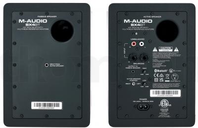

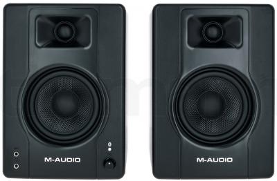

Yo tengo unos M-Audio que son la caña, tienen entradas jack + R,L + jack 3.5mm (conexion altavoz) + buetooth + Activacion de posicion de db. Yo tengo los BX3BT, pero creo que los hay mas grandes. Puedes conectar el movil o tableta solo encenderlos para bakingtracks y sus dos conexiones te permiten mesa de mezclas, desde tarjeta de sonido, salida del ampli... en fin no se necesita mas conectividad. Para grabar con la mesa lo puedo balancear y escuchar el ampli por un lado el backing por otro, en fin, no me he puesto a mirar mejores, pero estos me costaron 100 y van de lujo. Existen los BX4BT un poco mas grandes sobre 130/140€ es suficiente te aseguro.
