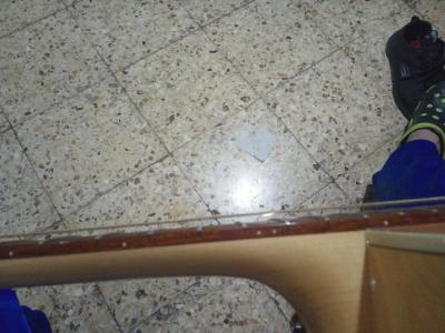

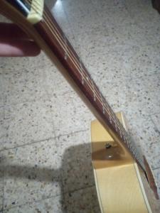

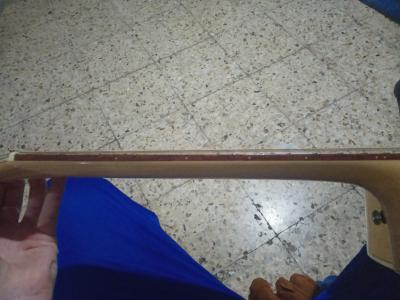

Mejor una imagen del puente, de la cejuela y la altura de cuerdas.

Ahí estaría , eso está bien ?
Linux User.
por el 12/09/2022
Las cuerdas están alitas. ¿Lo hace en más de una nota? ¿Al aire?

Al parecer cambiaste el calibre de las cuerdas. Sin datos objetivos (medidas en mms por ejemplo) difícil arriesgar. No la pones fácil, está claro que necesitas un ajuste pero no hay información suficiente para empezar a opinar.

Hola, compañero...
Por las imágenes que veo, las cuerdas están súper altas a la altura del traste 12, con lo que veo muy difícil que trastee en los trastes intermedios y altos... si te trastea en los primeros trastes, probablemente sea un traste (el metal) que esté levantado... si te trastea con la cuerda al aire, posiblemente sea la cejuela que tiene el surco de la cuerda muy hundido y tiene poca altura, pero esto, una vez que pulsas el traste uno, por ejemplo, ya no te pasaría... Prueba a pulsar la sexta cuerda en el traste 1 y en el último traste (el 20 o el 21) al mismo tiempo, y mira que la cuerda no toque con ningún traste intermedio... La selleta, con esa altura de cuerdas que veo, no creo que esté muy baja, si acaso al revés...
