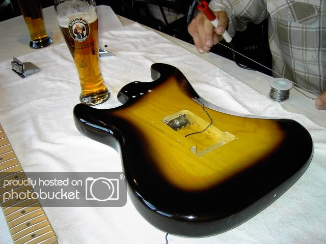

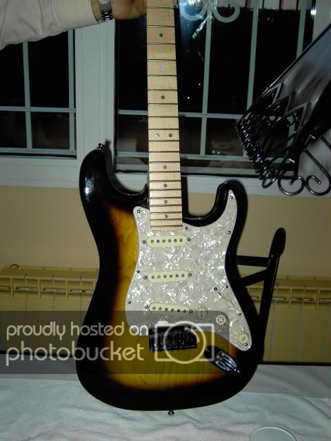

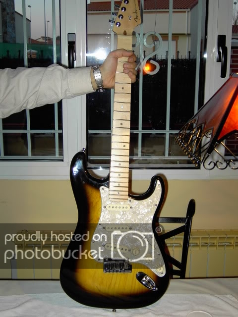

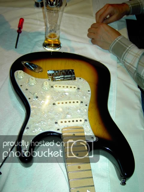

Bueno ya está liada. Unas afotos del montaje,suena que te pasas,y a Fénix (el propietario) le ha le ha encantando que es lo que más me interesa
Aquí el Raferas a la litrónica y los muelles birra en ristre
Y que da así montada
La verdad es que es una monada :brindis:
