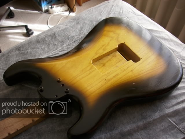

Arreglo y relacado de un cuerpo de Strato American de Luxe

Preciosa. :ok:
Raúl
por el 14/03/2009
Gracias :saludo:
ramonpolispan
por el 14/03/2009
Raúl, móntala ya "cagontó", que stoy deseando ver el contraste con el golpeador y los herrajes. Una preciosidad chavalote.
chendler
por el 14/03/2009
muy bonita, pero yo la pintaría por detrás toda de negro
pordiosero
por el 14/03/2009
Ostis, cómo mola!!!! aunque también tenía su gracia todo en amarillo :)

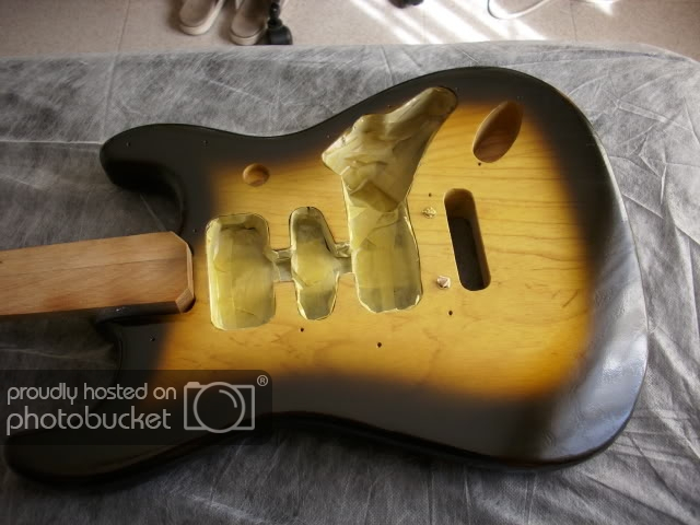

Raúl
por el 21/03/2009
Estas son afotos con tres manos de laca transparente
Hoy he dado la cuarta y se van notando que cubre la veta y los nudines de la madera :saludo:

Raúl
por el 21/03/2009
El negro es nitro tintada a capas muy muy finas con la pistola casi cerrada,secan nada más tirar la laca,y van cubriendo a la vista .El tinte que tengo es en tubillo la mezcla a tintar admite hasta un máximo del 5%,yo pongo menos y vale.De todos modos para la Jem voy a mandar opacificar la nitro en rojo a la tienda.En vez de usar una base sintética se usa una base nitrocelulósica,al de la tienda le da igual

Raúl
por el 21/03/2009
Rubiolus escribió:
Por opacificar entiendo que es hacerle un proceso para que el color sea sólido y no se aprecie la veta ¿no?, porque en tal caso y si no vale mucho money quizas lo haga.....es que darle un color sólido en spray tendría que ser en mate.....
Da más detalles del asunto salao....... la tienda supongo que sea una especializada en pinturas y tu le llevas lo que vas a usar ya tintada y te lo opacifica (o como se diga :oops:)...¿en que consiste el proceso?¿es caro?
:D
Cierto eso es un color opaco (no vale mucho)miras carta de colores y te lo hacen a máquina mezcladora,si quieres la nitro traslúcida y en color añades tinte poco a poco hasta conseguir el tono deseado.Lo de la tienda pues sí una especialista en pinturas,carta de colores como te he dicho y el que más te guste.
Acabado en opaco:
Imprimación selladora para madera,vale la tintán multiuso también
Nitro opaca hasta dar el tono deseado
Cierre con manos de nitro transparente
Acabado traslúcido:
Tapaporos para madera.
Nitro tintada traslúcida con los colores elegidos.
Cierre con nitro transparente.
Las manos a dar,según se prefiera:
Acabado que se note la veta 3-5 manos de transparente por encima de lo tintado.
Acabado cristal 9-10 y hasta 12 manos (Grosor de tarjeta crédito).
Para ahorrarse manos de nitro (en el acabado gloss) en las fender después del tapaporos y las manos de nitro traslúcida en colores,dan un capón de poliuretano,que cubre todo y se queda como una piedra,sellado de poliéster como esta misma que os enseño,dos manitas de nitro y a correr (en vez de 9)
¿Alguna duda?
