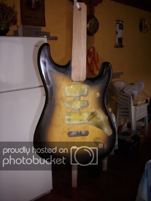

Está de escandalo chacho :ok:....a ver ese negro perimetral :).......aunque para mi gusto le metía el negro por detrás entero...(como ha sonado eso :risa:)

A mi me parece que estas haciendo un trabajo excelente, pero que la transición de un color a otro, es demasiado brusca, se ve demasiado ¿esta así aposta?

va quedando, vas a usar algun rojo o caramelo? o solo falta el negro?
saludos
Raúl
por el 13/03/2009

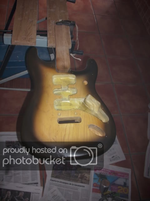

Le he dado el negro y el resultado es espectacular.No tengo afotos mañana a dar la segunda mano de negro y os muestro la transición.......Lo del negro pol culo Rubio...... :meparto: :meparto: :meparto: Tu a lo tuyo ja ja ja ja :saludo:

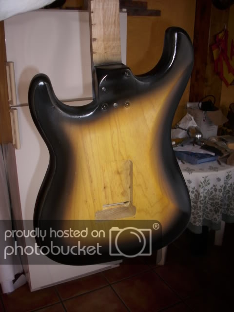

pero coño, cuenta los paso que has dado con el sunburst, que has utilizado y eso ;) y dejaros de culos negros u ojetes que pasan el metro :risa:
Raúl
por el 13/03/2009
Es más fácil que el mecanismo un botijo.
Dos manos de tapaporos,lijando entre medias.
Dos manos de nitro coloreada en amarillo lijando entre medias,hasta que coja el tonillo.
Una mano de tono nitro miel por el borde con la pistola cerradita,(poca cantidad de pintura y abanico cerrado),se van dando pasaditas para que coja el colorcillo y el contorno.
Lo mismo con el tono negro pero tiene que oscurecer bien a lo mismo de dos a tres manos.
Cerramos el conjunto con nitro celulosa transparente,hasta hacer el acabado cristal 9 manos finas lijando entre medias.
Pulido abrillantado y a destrozar ampli.
¿Queda Claro? ;)

pues a mi me gusta más con ese amarillo base, sin nada de sumburst :oops:
buen trabajo Raúl!
:ok:
Raúl
por el 14/03/2009
A mí también pero el dueño lo prefería como la foto que os puse en páginas anteriores :ok:

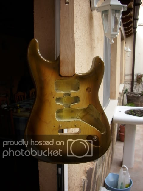

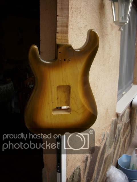

Este es el verdecillo de transición que os decía.
Pero claro empiezas otra vez a grafitear y va cubriendo
Hasta que queda así
