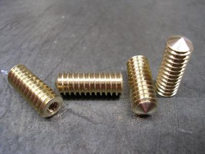

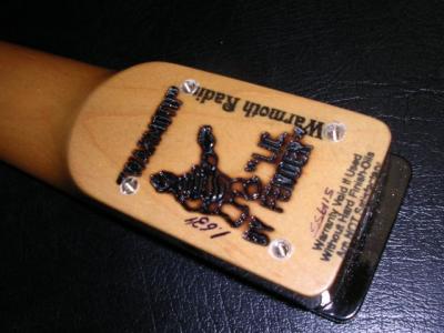

No se sí te he entendido bien pero que tal esta solución.
genesis
por el 28/03/2012
Tambien lo habia pensado, pero eso donde se compra? yo habia pensado las roscas que se ponene en la pared, que son de silicona.Pero esto al ser de metal ira mejor seguro.Pero hay que ponerlas en el cuerpo
mohicano62
por el 28/03/2012
No , los casquillos estos van insertados en el brazo , fijate en la primera foto. Luego los tornillos pasaran a traves del cuerpo fijadose a los casquillos con, con este sistema mejoras notablemente el sustain de tu guitarra pero necesitaras igualmente un taladro de columna ya que la precisión es crucial en este tipo de trabajos.
Los huecos del cuerpo no creo que tengas que tocarlos ya que los tornillos donde realmente hacen su trabajo es en el zocalo del brazo.
Yo se lo hice a una guitarra mia y va de maravilla, además la desarmar cuando quieras.
