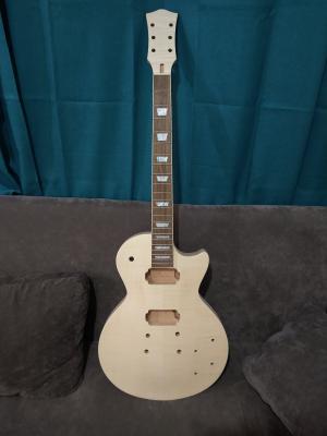

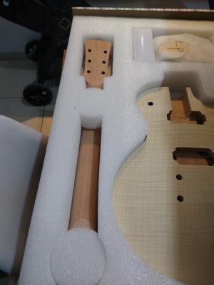

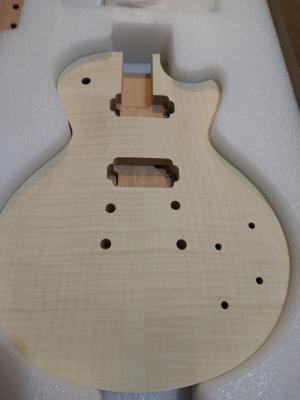

Hola a todos!
Despues de casi una decada visitando este foro por fin me anime a dar un primer acercamiento a la construcción de una guitarra electrica.
Aproveche la cercania a la frontera y me pedi un kit de stewmac que por ofertas navideñas terminó costando 190 USD.
Les dejo algunas fotografias de como llegó el cuerpo y el mastil, no espero mucho de los componentes por el precio pero ya veremos. Algo que me gustó mucho es que viene con su manual para llevar el proceso de la mano del folleto.

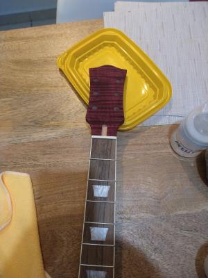

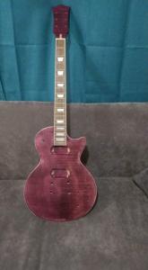

Continuando con la construción me decidí por entintar el cuerpo todo menos el diapasón de lo que en la lata se anunciaba como marrón royal. Al final dió un tono mas morado que rojo pero me encantó!
No tengo fotos de la parte trasera sin la tinta pero es de caoba, antes de entintar el manual nos pedía tapar el poro. En la tapa de arce encontre un problema que aun no se si tiene solución, en la orilla casi llegando al binding y en la zona donde se instalaran los potes no absorbe bien el color. Estoy indeciso sobre si sera mejor idea dejarlo asi o lijar con miedo a llevarme la chapa de arce. Para la entintada dí dos pasadas, antes de la segunda lije con grano 400.

Has usado un tinte al agua verdad???
A ver..... si la madera esta muy muy seca donde primero cae la brocha chupa mucho y luego ya no tanto, y si le metes brochazo humedo a todo pues te queda muy oscuro. ....
Otro problema de los tintes al agua en estos kits concretos es que si te pasas se hunedece mucho y se salta la chapa. En ese caso ya no hay marcha atras. Te toca lijar, afinar todo y pintar wn color solido.
Mi consejo es que uses si es posible tinte con base de dioslvente y que para aplicarlo uses un algodon de los que se usan para retirar el maquillaje ya que lo reparten de forma mas uniforme, al menos esa es mi experiencia.
Yo levanté la chapa de uno de estos kits por que me paso lo mismo qie a ti. Por suerte fue en el borde y haciendo un sunburst (que me quedo fatal por cierto) consegui que se viera al menos algo la chapa.
Para igualar el color mi consejo es que pases un algodon mojado pero no empapado ojo!!!! Escurrelo bien y pasalo de forma que repartas el exceso de tinte. Te rebajará un poco el tono pero no te preocupes, luego el barniz lo intensificará.
No lo toques demasíado o sera peor. Si quieres imaginar cómo quedara fijate en el tono del tinte humedo cuando recién hayas pasado el algodon.
Suerte con esa guitarra da mucho gustazo cuando la acabas y esta sonando!!!!
misterpepe
por el 09/02/2022
#Este en especifico es tinte a base de alcohol. Lo aplique con una tela de micro fibra. Voy a ver que tal queda con el color ya rebajado con el consejo que me das.

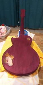

misterpepe
por el 09/02/2022
Una foto que se me olvido colgar en el anterior post. Ojala y el arce del cuerpo fuera el mismo de la pala :enamorado:
desordenglobal
por el 09/02/2022
Los paños de microfibra también tienen ese efecto de soltar mucho al principio y luego casi nada.
Prueba con el algodón escurrido y a ver que tal, fue mi única salvación.....
