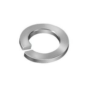

ocha
por el 15/10/2024
Si aprietas bien la tuerca desde un principio no se afloja, al menos en mucho tiempo. Con la llave adecuada se aprieta y listos.
Pero si se diera el caso que se te afloja cada dos por tres, nunca lo he hecho pero la solución es añadirle una arandela grover.
Nunca lo he hecho, y lo adecuado sería que fuera muy finita, aunque creo que todas serán iguales...
Igual queda un poco feo, no lo sé, porque lo ideal sería que al ponerla , acabe ella toda planita, y como la tuerca del jack es tan fina, pues no sé la fuerza que puede hacer...
Pero desde luego, la arandela grover es la solución para que las tuercas no se desaflojen.
Otra alternativa es colocar dos tuercas en lugar de una. La primera bien apretada, y la segunda, por supuesto, también bien apretada. Dificílmente se desaflojan ya.
