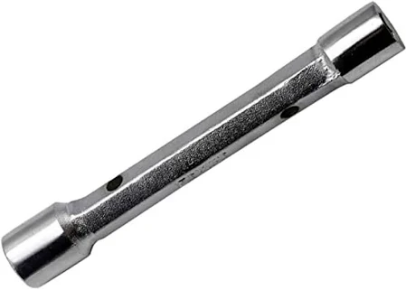

Por menos de lo que te va a costar que le echen un vistazo, compras una llave de tubo 10-11 y te vale para apretar todas las tuercas de jack de todas tu guitarra para siempre.
Si a pesar de eso sigue haciendo ruido, entonces llévasela al que te la vendió y que lo arregle él. Si han sido "los alemanes esos", que creo es el caso, pues más vale que te ocupes tú, porque ellos tardarían demasiado.
