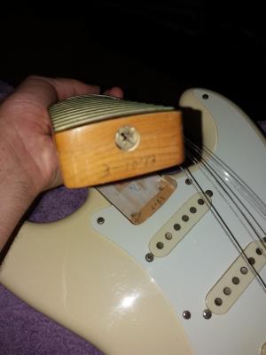

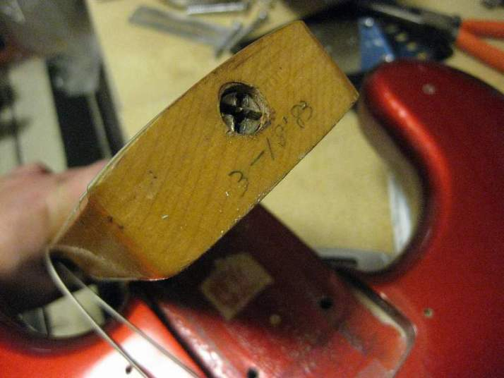

Retirando el mástil provisionalmente.
Un ejemplo:
nunbait
por el 23/01/2020 9 anuncios en Mercasonic
Ah bien!! muchas gracias!!!

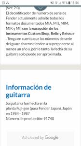

FenderCollection
por el 23/01/2020
Como bien indica el compañero Jenaclap es la mejor manera. O bien a través de alguna web por ejemplo ésta https://www.guitardaterproject.org/fender.aspx
Te paso foto de mi jv y lo que indica tu número de serie en la web
