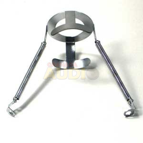

yo lo de las gomas lo veo muy poco creible, ya que si te fijas se coloca en la zona del cristal unicamente, si tu ampli tiene problemas de tipo micorfonico por el tema de que la valvulas vibre, lo mas logico es poner un retenedor de muelles tipo el34 o 6l6 segun cual utilice tu ampli asegurnado que la valvula queda sujeta desde el cristal al mismo chasis y sustituir el retenedor tipo pinza que lleva que solo sujeta el zocalo dejando el cristal de la valvula al aire, al igual que existen unas camisas metalicas con muelle en su interior para las de previo. Ten en cuenta que normalmente esos problemas suelen darlo los amplis combo por llevar las valvulas boca abajo y estar muy cerca del altavoz, en un ampli tipo cabezal no suele darse estos problemas, yo suelo sustituir los retenedores de pinza por los de muelles, los veo mas seguros 79a135db03a7299b5effc82a82d75-2105418.jpg

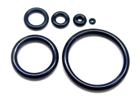

de todas formas si quieres experimentar si funciona la arandela, te pasas por cualquier ferreteria y pide una junta torica viton que quede ajustada en la valvula, 0ed3b911692e7ccd991cfc8a51bb7-2105420.jpg
yo personalmente 2€ cada junta como pone en venta lo veo caro, cuando por ebay o aliexpress pillas bolsas de 20unidades o 50 unidades por 8€, es cuestion de mirar una oferta buena y que sea del diametro necesario.
http://www.ebay.es/itm/Junta-torica-r-04-7-66x1-78-mm-bolsa-50-unidades-/252408464289?hash=item3ac4b783a1:g:fh0AAOSw6btXTWuU
http://es.aliexpress.com/store/product/20PCS-lot-Weldless-Kettle-O-Ring-Set-Beer-Hardware-Homebrew-Fitting/1281508_32260940833.html
