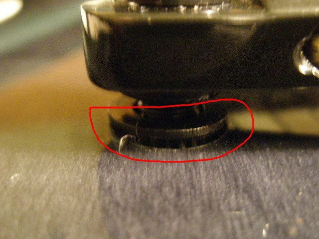

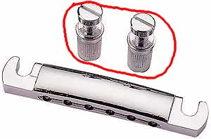

Ayer recibí de thomann una Epiphone Prophecy SG Custom EX ME. Me tiene bastante preocupado algo que he observado en uno de los anclajes de la "stopbar" del tune-o-matic (la pieza de debajo del puente donde van fijadas las cuerdas):
El anclaje izquierdo (el más cercano a la 6º cuerda) que se supone tiene que quedar prácticamente introducido en el cuerpo (digamos el tornillo "hembra") está ligeramente levantado 1mm aprox si se mira desde la parte inferior de la guitarra, como si la tensión excesiva de las cuerdas lo hubiese sacado un pelín de su sitio). Se nota porque se ven las "estrias" que tiene dibujadas el anclaje, y que "supongo" que deberían estar totalmente introducidas en la madera hasta el tope.

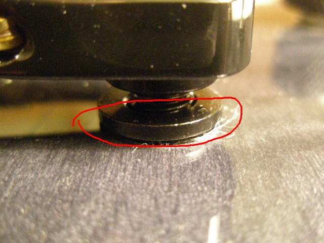

No se si esto puede ser normal en este tipo de puentes. Además el mencionado tope del anclaje (la única parte que debería quedar visible), tiene un grosor menor (1/2 mm) que la del anclaje derecho (el más cercano a la 1º cuerda).

EDITO: Ahí van las fotos

Tengo experiencia nula con los Tune-o-Matic, y he buscado mucho en la red pero solo he encontrado fotos, videos y tutoriales que se centran en el puente, prácticamente nada de los anclajes de la "Stopbar" (parece que se llama así la pieza).
Por esto, tengo 3 dudas esenciales:
-¿Es normal la diferencia de grosor en la "arandela" (la única parte que debería ser visible del anclaje) del anclaje izquierdo y derecho?
-¿Es normal que sean visibles las "estrias" del anclaje y no queden completamente introducidas en el cuerpo?
-¿Los anclajes de la Stopbar van introducidos solo a presión en la madera, o deberían ir tambien pegados?

El derecho parece que sí. A penas se aprecia que está muy muy poco levantado si se mira desde la parte de abajo de la guitarra. En cambio el izquierdo ya lo veis en la foto (se ven las guias o estrias del anclaje hembra)
Noto lo de la "posible" tensión excesiva porque si se mira desde el mástil, ahí los anclajes si están completamente "a rás" del cuerpo.
Como decía no tengo experiencia con estos puentes fijos. En el tŕemolo de mi Pacífica, noto si las cuerdas están muy tensas porque la pieza del puente se despega del cuerpo.
En los tune-o-matic he de suponer que por mucha tensión que hubiera (que no debería ser el caso, porque repito que está afinada en MI y con cuerdas estandar), no debería en ningun caso llegar a levantarse" el anclaje de esta forma...:(

El problema es que el anclaje del tornillo que muestro solo está levantado por la parte de abajo de la quitarra. Si se mira desde el mástil está bien metido. Digamos que queda como "inclinado" hacia el puente (debido a la tensión de las cuerdas??), así que por mucho que apriete o golpe la "stopbar", con las cuerdas puestas no se mueve.
Si las aflojo lo suficiente, la pieza queda bien metida, pero cuando vuelvo a afinar, según voy tensando se levanta un pelín y queda como muestro.:(

compañero... que estuviese levantado no sería problema si no se inclinase...
al inclinarse me da que pensar que ese agujero está torcido y con holgura (al menos en la parte interna) y lo que hoy es un mm mañana puede ser que sean tres.
Otra cosa que me da por apreciar en la goto es "craquelado" en la pintura al rededor de ese pivote (mal asunto) pues es señal de la holgura que te digo y que el pivote fuerza esa primera capa.
La guitarra es nueva,,,, pues diles que te la cambien... adjunta al mail esa foto y diles que cuando afinas correctamente en 440 notas como ese pivote cede.
Si es de alemania las tiendas suelen ser serias (tardan un poco en gestionar pero terminan respondiendo)
Si eso fuera en una parte no estructural como el pivote de la correa, o incluso al rededor del selector lo que estuviera holgado ni me plantearia la devolucion, pero cuando es una de las piezas que me van a transmitir las vibraciones de las cuerdas al cuerpo ya la cosa cambia, pues esa holgura (al margen de que pueda saltar algún dia), va a repercutir en el sustain.
