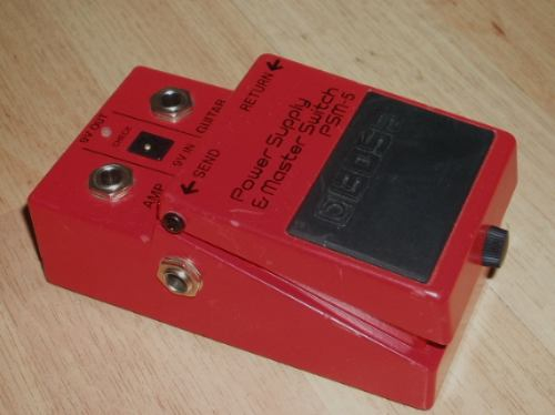

Saludos compañeros, tengo una marshall valvestate, quiero hacer un loop de efectos, pero sin modificar el ampli, algo como un previo, no se si me explico un hardware de loop de fx, no se si se pueda? :oops: buscando he visto un tema del compañero rasta_maleek, en el que tiene planos con este fin, pero no se mucho de electronica... si alguien pudiera explicar con detalle este proseso seria de gran ayuda, de antemano muchas gracias. :)
Edito: mi idea del loop de fx tipo hardware viene de este pedal boss el Psm-5, el cual (hasta donde tengo entendido) hace algo parecido al loop pero trabajando tipo switch, que no es lo que busco...
Es este:

yo tengo uno de estos tambien. Es un selector de linea.
Tu lo que quieres es un pedal que te permita pypassear todos de una vez, seleccionar, y luego volver a activarlos todos a una.
Ya hay soluciones en internet para este cometido.
Chequea las paguinas de general guitar gadchet, o aqui tienes uno doble, http://www.pisotones.com/Looper/Looper.htm
1140704bee6acc733fc.gify si buscas mas aun encontraras.
Busca Milu, Busca.
o este otro
http://www.beavisaudio.com/techpages/PedalHacker/index.htm
