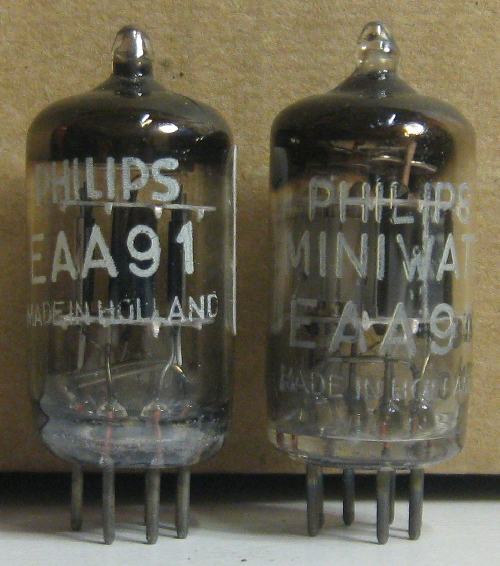

Buenas Raul, pues el recorte es lo que los guiris llaman 'clipping'. En el Chupacabra original lo llaman 'ERA'
Yo como siempre quiero hacer cosas nuevas, para este menester he utilizado una valvula doble diodo EAA91-6AL5., ademas del recorte por zener tipico claro...
Aqui os dejo un par de fotos con recorte por diodos zener y otra con recorte por diodos zener+diodos valvula.
A ver si acertais cual es cada una
Tambien una foto para emparejar las dos KT88 que lleva a la salida

Apuesto mis cromos de Míchel y Martín Vázquez a que la de diodos es la de las esquinas más aguditas y la de válvula es la redondeadita...
Oye que wapo, conozco el switch de ERA del Chupa, y casi casi es un cambio de modo y canal tío parecido al modo Raw, Vintage y Modern de mi Rectifier... Que GAS... Si ese control se tuviese en un foot switch sería la reostia para cambiar modos en vivo mientras tocas. El problema del Chupa es que el volumen al cambiar el switch de Era no era muy parejo, y si seleccionabas el crujidico sesentero subía mogollón el volumen con el correspondiente susto que te pegas...jajaja
