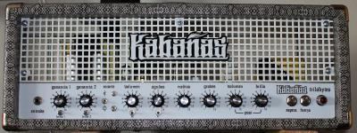

Tuve la suerte de pillar un JCA modificado casi integramente por Friedman haciendo tratos personales directos con él, y a raiz de aquí, conocer a David Kabañas, al cual se lo envié para que me añadiese un canal limpio.
Al cabo de un par de años, he tenido la suerte, de tener para probar un ampli en esa línea como Kabañas Trilobytes basado en esos Hot Rodded del video, y muy, pero que muy cercanos a ese tono que tanto me gusta y que o no venden directamente aquí o te piden unos cuantos miles de euros por ellos. Y si fallan, ni te cuento el problemón. Este es todo Made in Spain, con los mejores componentes y la mejor atención personal por parte de David, el creador de la marca.

Aparte de los típicos de agudos, medios, graves, presencia (llamada Brillo) y volumen Pre y Post valvula inversora PPIMV, es importante que os hable de los No-Típicos.
*Ganancia 1: Controla el nivel de ganancia del primer triodo al segundo. Tiene ademas un interruptor de tres posiciones, para controlar el brillo, que es mucho mas notable con controles bajos de ganancia. Posicion central sin brillo.
*Ganancia 2: Controla el nivel de ganancia entre el 2º y 3º triodo. Tambien dispones de control de brillo de tres posiciones. . Si lo activas, el ataque de púa se dispara al cielo (o infierno) y tiene un tchack tchack que al que le guste el Speed metal o Trash metal, le hara enloquecer de alegria.
*Recorte/Clipping: Interruptor de tres posiciones, en posicion central sin recorte, para abajo recorte a con valvula diodo 6AL5, para arriba recorte con diodos zener. Cada recorte tiene a su vez dos niveles de recorte.
Cuando lo activas baja algo el volumen (que debes compensarlo), pero sube la “chicha” y gordura de la ganancia.
* Palanquita R: Tiene tres posiciones que afectan a la curva de medios y graves, digamos que va de un sonido gordito y pastoso a uno mas delgado y definido pasando por un scoop de medios.
* Palanquita C: Interruptor de tres posiciones. Gobierna el control de pote de agudos y su curva de respuesta según la posición. Tiene una posición que me recuerda mucho a mi Mesa Rectifier, pero mucho.
Tienes ajuste de bias independiente y lazo de efectos pasivo en serie, que aun debo probar.
Como todo Kabañas, tiene garantía de por vida excepto en valvulas o negligencia del usuario.

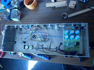

*CONSTRUCCION: La construccion de los Kabañas siempre a sido excepcional, todo punto por punto, y muy bien ensamblado y rígido. Os dejo fotos. Estéticamente dejaban algo que desear los Kabañas y aunque tonazo, bonicos bonicos, algunos no eran. Os puedo asegurar que han mejorado mucho y David se ha puesto las pilas en tema de logos, diseño y acabados y no es lo de antes. A mi me parece bien, una vez conseguido el tonazo de sus amplis, trabajemos la estética! A mi este me encanta con este tolex, logo y asa supercómoda. Además, el tamaño está muy contenido para la bestia parda que es. No es el típico cabezal cabezón. Está entre los Mini de 20w y los grandes que abarcan toda la 4x12 y se sale de las otras cajas.
