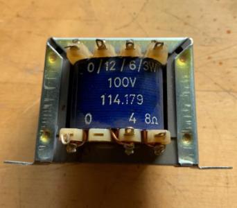

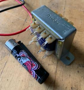

princi
por el 05/10/2019
Pues para el ampli manejo dos opciones,,,
Una es un trafo de alimentación de 220vac a 9vac (1,5A)
Y luego tengo un trafo viejuno que no se si valdrá,,, subo un par de fotos
Tonyguitar
por el 05/10/2019
Ese te vale para trafo de salida. Y si el primario tiene tap central hasta para un push pull.
Tonyguitar
por el 05/10/2019
Métele 230v a ver que sale por el secundario y según qué son fáciles de apañar.
