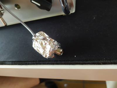

Encierra el jack input con cinta de aluminio de rigorista y el conmutador hi y lo, también.
Y la cinta esa que este en contacto con masa.
El conmutador doble hi y lo con cable apantallado y el jack input también apantallado.

Si, forras primero el jack con cinta aislante y encima de esta lo forras otra vez con cinta d aluminio ó de cobre,,, y que haga contacto con masa, tanto el input como el selector hi/lo

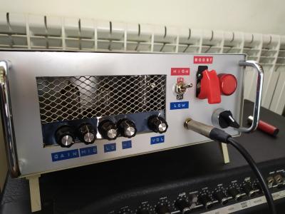

Buenas
pues al final la cinta de "rigorista" ha sido mano de santo. La verdad es que yo me estaba comiendo la cabeza pensando en meter una caja metalica dentro con los jacks y selectores, pero la solucion cinta aislante+cinta de frigorista es simple y efectiva.
Solo aislando el jack de entrada ya se ha solucionado el acople, pero ya puestos he aislado tambien los selectores de boost y Hi-Lo.

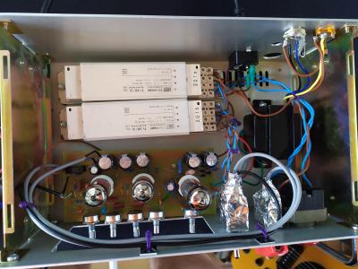

Aqui teneis unas fotos de como ha quedado, y un video de prueba donde se aprecia que ya no pita. Los cables los he tenido que mover y fijar con bridas donde estan ahora para minimizar ruido de Hum. Ahora hace algo de ruido per nada descabellado.
Por otro lado, me he dado cuenta que tendria que haber utilizado un jack con switch para enviar a tierra el input si no hay guitarra, pero ya lo hare cuando tenga un ratillo.
El ampli suena bien, aunque no he tenido tiempo todavia de exprimirlo a fondo. De momento lo tengo conectado a la pantalla de mi Bandit con cono Sheffield, a la espera de ver que consigo como pantalla. Que tal le iria un V30?

te ha quedao impresionante tio, partece una herramienta de taller de electronica jeje.

detalle de los trafos de lamparas alogenas como esta mandao, muy bien crack.

el jack con cinta de Rigorista te ha quedao precioso, enhorabuena!!
Yo no me acorde de decirtelo, pero con el previo mesa booguie dual rectifier me paso eso, tuve que forar con cinta de Rigorista el jack y el conmutador, con el 800 no me suena haber tenido que hacer eso, pero la verdad es que me ha venido de perlas que me digas que has hecho eso y te ha funcoinado, eso me sirve a mi para recodar que hay que hacer cuando pase eso, muchas gracias crack.
