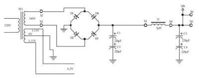

chicos esta fuete valdria?? es para que filtrase bien ..
Kenworht
por el 20/04/2021
En principio si valdria..
Le falta las resistencias de carga , creo, ... Pero esta bien .
Hay ejemplos y hasta calculadoras de filtrado.
Para el filamento seria ideal siendo simetrica,
Que corriente tiene el filamento?

Le voy a poner stereo con 2 el84

No entiendo por que los condensadores esos van en serie, por lo demas es un filtrado muy sencillo.
toni.kt88
por el 20/04/2021
A veces se ponen en serie los condensadores porque así aguantan el doble de voltaje. Hay veces que se tienen que poner condensadores de 500V, y son difíciles de encontrar, en cambio se pueden poner dos de 250V, que son fáciles de encontrar. Tiene dos desventajas, la capacidad total se divide por dos, y la ESR se duplica.
Alerta!!, para evitar problemas, cuando se pongan en serie, se tendría que poner en paralelo de cada condensador una resistencia, por ejemplo de 220K, para evitar que un condensador tenga que soportar un voltaje superior al que puede aguantar, hay veces que el reparto de voltajes con dos condensadores en serie no es igual y podría pasar que uno soportara 280V y otro 220V, al poner esas resistencias aseguras que la tensión será la mitad.
