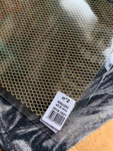

Bueno, por si interesa,,, he comprado la rejilla q me faltaba par la parte d atrás, la he comprado de color dorado, no sabia de esta opción y para este ampli seguro q queda mejor a juego con el front face,,,
La he pillado en el Leroy Merlín,,, por 8€
Tonyguitar
por el 26/10/2019
Que Chula, gracias

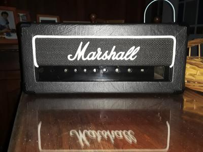

#200 ese ribete del piping yo tambien lo meti para adentro...lastima que no sabia que c llamaba piping y que se podia comprar, asi que lo hice con cuerina blanca y un cable

#198 eso quedo buenisimo! Es un jcm800 tal cual!

index.php?controller=forum&action=view_attachment&attachment_id=130338
que guapo!!
