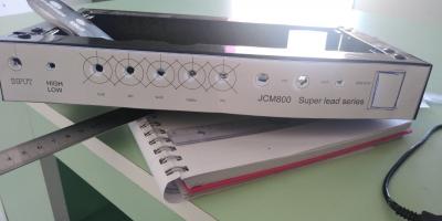

#240 gracias! Los tuyos te han quedado de lujo, y mucho mas chico! Yo lo hice mas grande e igual renegue con meter todo adentro jaja . El mio tiene pinta de cabezal pero es solo preamp! Me quedo grande para preamp y chico para incorporar la etapa de potencia push pull de 18w....
Todavia estoy esperando el faceplate para poder seguir. Me queda meter todo el circuito adentro y llevar las masas en estrella y hacerle una tapa de chapa al chasis asi dejo las valvulas y los trafos afuera solamente....y le hice un jack extra que activa mediante un pedal con footswich el condensador 1uf....jaja

Si lo hiciste grande, tienes la ventaja de que podrás meter una etapa de18w, a mi no me cabe en los míos, eran muebles muy justitos.

#242 tendria que ver...un trafo de salida para push pull de 18w entra milimetricamente desde el chasis hasta el techo de madera...no se si se camientan mucho y si le hara algo a la madera...no creo...
Siempre me olvido de preguntar, los trafos enfrentados tienen algun sentido de ubicacion? Es decir si los puedo poner lejos uno de otro y en cualquier posicion...?

Yo compre en aliexpres unos 35 dólares un trafo push pull de 15w.
Los trafos se ponen un poco retirados de la pcb y chasis a tierra.

#244 aca en argentina hay una empresa que fabrica y venden a precio similar tambien...son los que proveen a todos los fabricantes de amplis valvulares...se calienta mucho un trafo de salida? Similar al primer trafo enfrentado del preamp?

#245 la verdad que el sonido del preamp se merece toda la dedicacion a la hora de hacer el mueble! Espero que el faceplate me quede bien, que los potenciometros no me tapen algunas lineas de los niveles del 1 al 10......sino lo hare hacer de nuevo hasta que quede bien!

El trafo de salida no se calienta, como trafo de salida también puedes poner un push pull de 230v a 0v 230v, ya sabes, con toma central en el primario, y el secundario pues entre 6 y 9v te podría servir.
