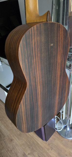

Hola! A ver si me podéis ayudar... Estamos pensando en llevar a directo un proyecto que tenemos, el problema es que estamos buscando alternativas para amplificar mi guitarra española.
Me gustaría que me orientárais acerca de cuál es la mejor opción, relación calidad-precio y demás... Había pensado en un puente piezo-eléctrico pero la verdad, ando bastante perdida...¿Alguien que aconseje?
