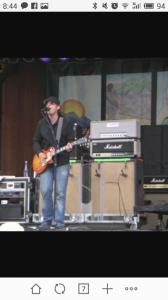

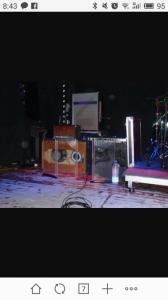

Ahi va el bueno de bonamassa con sus pantallitas y philip sayce con pantallitas y ampli al reves. Alguien puede decirme el por qué??? No sera por sonorizacion pq siempre van igual.
Otra cosa. Sabéis que los amplis a determinado volumen resuena la caja y todo el bloque con ellos. Creo que ahí está su potencial, no en el sonido del cono (evidentemente todo suma)

Y los amplis al revés??? Segunda foto.
Arsenio Hernández
por el 31/10/2016
#9 Eso es para que no se mezcle lo que te pasan por los monitores.
