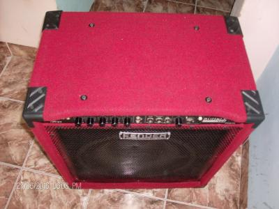

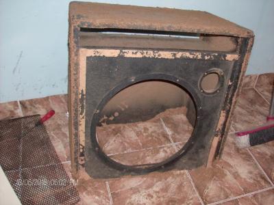

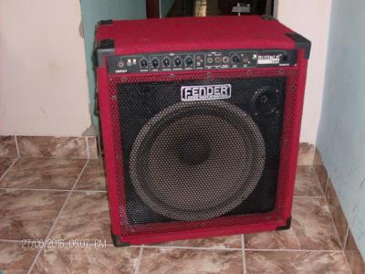

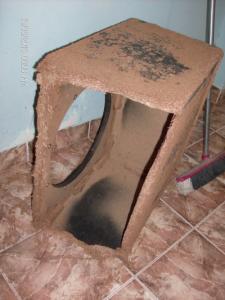

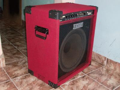

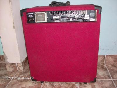

Este otro es de un Fender Rumble de 100 watts, muy parecido al anterior pero su electrolítica estaba mas cacharreada aun (asi le decimos cuando hay chapuzas), ahi fotos de como me lo dejo en la casa el socio que por cierto es un conocido músico, se puede apreciar la escoba porque el tipo tirabas virutas y pedazos del aglomerado aun sin tocarlo

Arriba quise decir electrónica, el corrector le puso otro nombre, sobre este ampli puedo decir que ademas de cacharreado le faltaban, potes, botones, jacks, etc, unas soldaduras frías en su placa de potencia con unos pedazos de estano grandisimos, la potencia se la deje de fabrica, ademas que la caratula es como de un vinyl con letras / en la foto del fondo se puede apreciar media corrida que no quise tocar por el estado en que se encontraba ya medio cristalizada y me iba a enredar. Pues así se lo deje

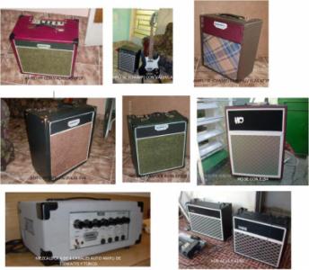

Trate de agrupar otros tanto PP como SE en diferentes colores de Tolex y ya con esto creo que es suficiente y no los abrumo mas

Para ver detalles del tipo y valvulas usadas darle clic a la foto para agrandar

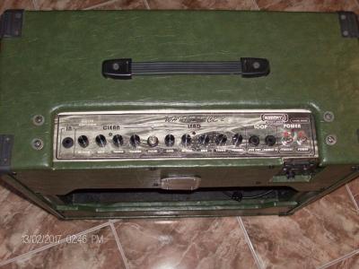

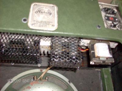

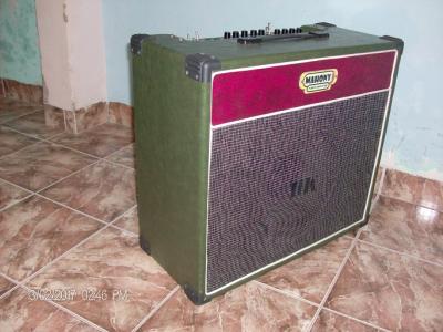

Este es un ampli valvular de 20 watts de dos canales conmutados por pedal, el clean es un delux con su stack de tonos y su control de volumen y el otro canal crunch de un Marshall JCM800 con su stack de tonos independiente, loop de efectos serie, parlante de 12 pulgadas de ALnico, ahora adjunto unas fotos, ahh solo lleva 3 valvulas en el pre y de salida 2 EL84, con ellas suficiente para lograr emular los dos amplificadores.

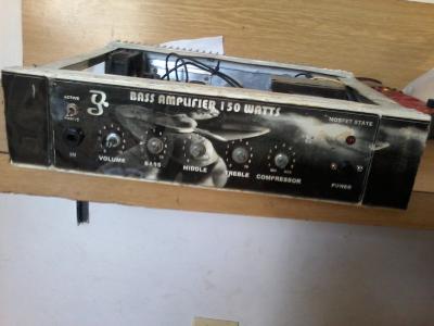

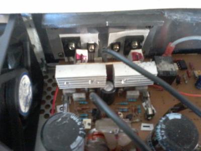

A los que les gustan de las tripa. este es un ampli de bajo de 150 watts con pre frotman , solo que le di la posibildad de controlar el compresor con un pot exterior, la potencia con Nmos IRFP250 , solo fotos del chasis., este fue fabricado peronalizado a un bajista

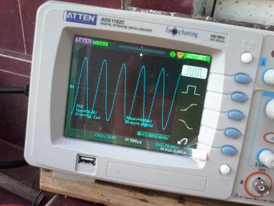

este caso debo comentar que los driver son los transistores que se calientan mas por eso el fancito y abundante disipador. y los aficionados a las formas de ondas y osciloscopios le dejo algunas, la carga resistiva 8 ohm, inyectandole un seno de 200mv rms y 1000 hz
56 voltPP en la salida
