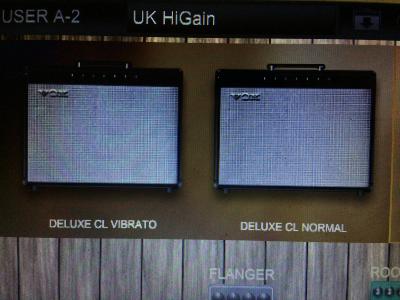

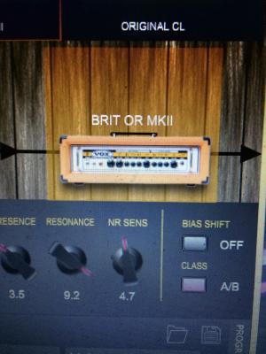

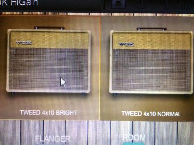

Qué tal, Hace un año que tengo un Vox VT40X y me ha entrado la curiosidad de saber que amplis emula exactamente, alguien tiene conocimiento de que amplis emula? o por lo menos de alguno de los que dejaré en las imágenes, se que uno es un Orange y otro creo que un fender pero me gustaría saber sobre todo el modelo exacto al que emula, gracias por la ayuda

Hay 2 fender, un deluxe reverb y un Bassman

Y el orange supongo que un rockerverb

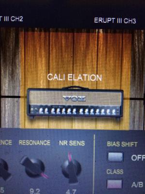

#2 Gracias por tu ayuda, pero el primero que puse es el que viene nombrado como CALI ELATION no el DOUBLE REC, tendrás conocimiento de que ampli emula el CALI ELATION?

Igual es otro modelo, pero CALI por California siempre suele hacer referencia a Mesa Boogie

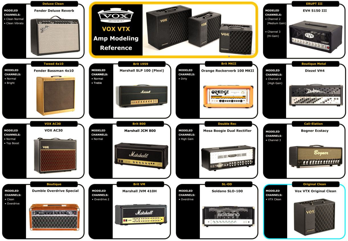

Muy claro ya veo que no está pero todo apunta a que "Cali Elation" sea el "Bogner Ecstacy". Lo he visto en varios sitios.
Por un lado yo creía que Bogner era una marca alemana. Line6 lo pone como alemana. Por el otro lado Korg y Vox te lo pone como de California. Creo que son alemanes que construyen sus amplis en california(¿?) ¿No pueden poner un nombre distinto leches? Tenemos suerte de que no sucedan cosas como que el padre fuera australiano y la madre de Islas Mauricio...
Te paso un PDF que encontré por ahí, y para mas inmediato te lo pongo como foto, 3ª fila, 4ª columna.
📄 Vox-VTX-Amp-Modeling-Reference.pdf

Por si te interesan mas datos, tengo
Bogner Ecstacy Channel 3 (Class AB)
