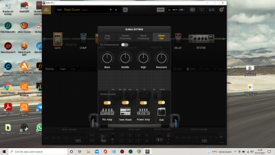

Como te han dicho lo mejor son unos monitores de estudio. Mientras tanto yo probaria en las opciones de output setings que parece que se pueden desactivar las emulaciones de cabezal y cabina.Yo no lo he probado pero igual asi te suena un poco mejor.
