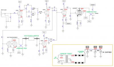

Buenas, en mi camino hacia la construcción de mi segundo ampli a válvulas, estoy buscando dos modificaciones: añadir un potenciómetro de distorsión y un reductor de potencia en la salida del altavoz.
¿conoceis algun esquema o ampli que tenga algo de esto?

Hola. Si podes, pero va afectar el tono.
Yo estuve modificando un equipo single ended. Le puse el potenciometro antes de la válvula de potencia
En este video muestro donde lo puse, con el esquemático del equipo. Además, elimine el tercer triodo del preamp porque era demasiada ganancia . Con las dos primeras etapas me alcanzaba. Básicamente el pote que agregue es un máster.
Te dejo también también el video. Para que conozcas el equipo que modifique. Es de 3watts, y sin el master no podía tocar en casa por el volumen que tiene.
Espero que sirva
Respecto al reductor de potencia, lo que hacen es usar el pentodo de salida en modo triodo. Más que eso no te puedo decir.

El pote de "volume" en el esquema yo creo que es más bien un control tipo "gain", para controlar la distorsión del preamp. En todo caso habría que añadir un master como dice Juan, antes de la etapa. Creo que sería simplemente cambiar la resistencia de 220K por un pote logarítmico.
Cuánto quieres atenuar? Tienes la opción de añadir un interruptor para cambiar la válvula de la etapa a modo triodo para reducir potencia. Si eso no te basta, hay hilos por aquí sobre cómo construir un atenuador.

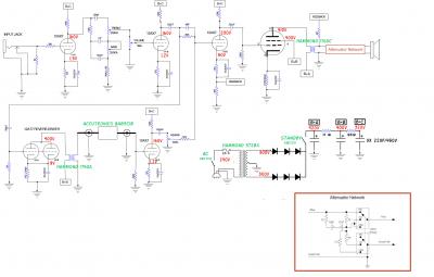

Buenas, he buscado esquemas de atenuador de salida para reducir potencia en tres niveles, 1,5. 3. Y 5w.( o parecido) y no encuentro nada en el apartado DIY de este foro..Tenéis algún enlace??.No busco actuar sobre pentodo/triodo sino entre transfo de salida y altavoz.Gracias!

#4 Se hace con un L-Pad atenuador 100W de estos, no tiene ningún misterio por lo que sé.

No es LPad , es un circuito parecido al del Ac4Tv.Un conmutador de 3 posiciones y con una serie de componentes

#6 No entiendo cual es el problema, no es eso lo que buscabas? Si es el mismo trafo de salida y el mismo altavoz, funcionará el mismo circuito para atenuar, digo yo.

Lo que me interesa saber es si alguien lo ha probado o si hay alternativas, solo he conseguido este esquema, imagino que habrá otros.El altavoz es de 8 Ohmios y el transfo es un estándar para 5 vatios con una salida de 8 Ohmios.
