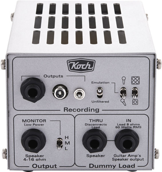

La ventaja del Koch es que vale para 4, 8 y 16 Ohm. y que la emulación es desactivable.

Retomo el hilo por que tambien me interesa y hago una pregunta...
Estas seguro de que el koch vale para 4, 8 y 16 Ohms? Veo que en el cacharro pone 8Ohms 60W...

cualquiera de los dos, tanto el dummyboz studio/pa como el dummybox home ponen "load 8 Ohms 60W RMS"

#14 Sí, me refería a que te valen pantallas de 4 a 16Ohms.

ya, para "pantallas" pero no para amplis de 4, 8 y 16 Ohms... Esta caja solo vale para amplis que tienen la salida de 8Ohms... que por otro lado no se si hay equivalencias en plan 60W 8Ohms es lo mismo que 120W 4Ohms... o cosasi asi... ahi si que ya desconozco...
