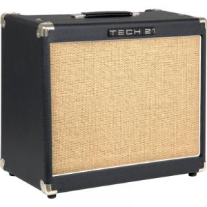

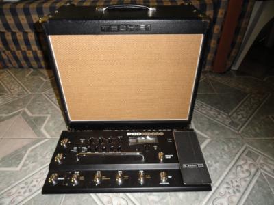

Ya se había comentado algo similar en otro foro, para no liarse con que el loop, fabricaciones caseras, etc. etc. creo que hasta el momento una muy buena alternativa y económica además para pedalera es el Tech 21 Power Engine 60 , es como un tipo gabinete, no cuenta con previo y te puedes conectar con tu pedalboard de manera directa, con un preamp o con una multiefecto sin que se vea coloreado como dicen por ahí el sonido, mas cuando trabajas con el simulador de head de los procesadores, actualmente lo estoy usando con el Pod HD 400 y me ha funcionado de lujo
