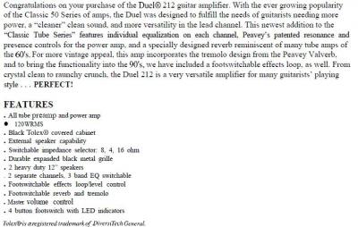

Tengo el amplificador Peavey Duel 212 Classic tube series, y le quiero cambiar los altavoces, en las especificaciones indica que el amplificador es de 120 w.
Mi duda es si cada altavoz tendría que ser de 60 watios ó algo más, ó tienen que ser de 120 watios cada uno.
Me inclino más por la primera opción, pero me quiero asegurar, y de paso si me aconsejan un buen sitio donde comprarlos se lo agradezco doblemente.

Ok. te explico: El amplificador lleva 2 altavoces de 8 ohmios conectados en serie, que son los que traía, pero no pone de cuantos watios son y ahí es donde tengo la duda. Los quiero cambiar por que a veces he usado el amplificador como cabezal conectándolo a una pantalla Marshall del otro guitarra del grupo y el sonido es infinitamente mejor que con mis altavoces, que no lo único que pone de ellos en las características es " 2 heavy duty 12" speakers".
Por eso como no pone nada de los watios, no se si tienen que ser de 120 watios cada uno ó con 60 watios ó 75 watios cada uno para no forzarlos es suficiente.
En cuanto a lo que busco son para tocar rock-heavy y el presupuesto 180 euros más ó menos. Los que he mirado que son la marca que conozco de siempre son los Celestion, pero tampoco se muy bien que modelo concreto son para cada estilo musical, por lo que he leido los Vintage V30 serían por los que me inclino por ahora, a no ser que me recomienden otro modelo ó marca. Tambien he oido a la gente decir que Peavey utiliza altavoces Sheffield, pero no creo que sean los que lleva el mío por que no pone nada, por lo que creo que deben ser unos normales y el sonido es un poco oscuro y sin mucho cuerpo, vamos ni comparación cuando conecto el amplificador como cabezal a la pantalla Marshall.
Entonces ¿necesito 2 altavoces de 120 watios ó de la mitad?
Gracias.
