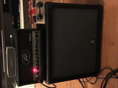

Pues un atenuador que le incorporo al ampli, conectado entre la salida del ampli y la pantalla. Básicamente lo que hace es que puedes poner el ampli a volumen alto (para que la saturación también venga de las válvulas de potencia, y no sólo del previo) y que a la pantalla solo llegue un volumen tan bajito como quieras. Con ello puedes "domar" amplis de muchos watios, consiguiendo un sonido muy bueno a volúmenes de piso de ciudad.
Atenuadores hay muchos en el mercado, de todos los precios, pero, en mi caso, decidí fabricarlo yo a raíz del hilo del compañero Tokai : atenuador alta sensibilidad pasivo (https://www.guitarristas.info/foros/atenuador-alta-sensibilidad-pasivo-coffee-box/252779).
En la foto que adjunto es la cajita a la derecha del ampli. Saludos!
Por poco dinero, muchas alegrías!
