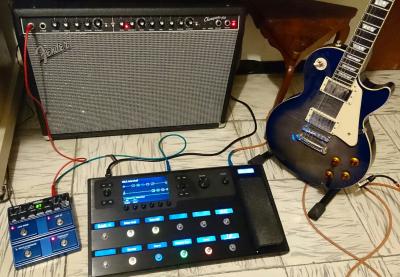

Hola amigo, yo igual uso backing tracks y el fender champion me da buen resultado, yo tengo el de 100, así que no estoy seguro de que el 40 lenga las mismas opciones. Lo uso en el canal 2 en el modo jazz con la ganancia en 4, el ecualizador buscando la respuesta más plana posible (en el 5 los graves y agudos y quizá matando un poco los medios). Efectos del ampli apagados.
Para las pistas uso el jamman conectado al final de la cadena así que el ajuste del ampli es sobre todo para que las pistas se oigan bien y el ajuste del tono lo hago todo en la pedalera. Claro que ya en vivo puedes retocar un poco con la ecualización del ampli pero sin exagerar.
Lo uso así porque la conexión de un mp3 u otra fuente a través del AUX del champion suena oscura, con poca definición y sin posibilidad de retoque a través del ampli. Lo mismo con el return (power in).
