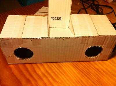

Hola a todos.
Quiero hacerme un "amplificador" para el iphone, y he hecho una prueba primero con cartón.
La pongo aquí:
La cosa es que he intentado aplicar el principio de una guitarra acústica o eléctrica, pero no noto que amplifique mas.
Es porque está hecha en cartón, y al hacerla en madera, amplificaría?
O el diseño no es correcto?
Simplemente es una caja rectangular con dos agujeros como podéis ver, y el sitio donde está el iphone tiene un agujero para el altavoz.
Dudas:
Si el diseño es correcto para amplificar con madera, el agujero del altavoz del móvil habría que hacerlo, o seria mejor que estuviese en contacto directo con la madera?
He visto en internet unos diseños que venden, y son algo parecido, pero me da la impresión de que son de madera maciza....que me decís?
Saludos y gracias

Interesante..... hombre, en principio si solo con haccer una "cavidad" con la mano se amplifica el sonido de cualquier movil, asi deberia aun mas, claro que la superficie deberea ser mas dura (pienso yo, que no tengo ni zorra idea...)

Hay otra cosa, la transmissión de las vibraciones.
Todos los cuerpos vibran, y por tanto, suenan!!
Un experimento práctico, coge tu guitarra eléctrica (sin enchufar, esta claro), haz que la pala esté en contacto con algo (una mesa por ejemplo) y toca. Verás como la mesa hace de 'amplificador' y esto se percibe. (Más o menos segun la masa del cuerpo en contacto).
Siguiendo este mismo principio, intuyo que seria mucho mejor hacer este montaje con madera, o con un material con una cierta rigidez y masa.

#6
desde luego, ese experimento lo he hecho un montón de veces.
por eso mi duda de que el altavoz del teléfono este en contacto directo con la madera o tenga un agujero que de a la tapa armónica.
He comprobado que con el cartón, si esta en contacto on este y no hay agujero, amplifica, y de la orta forma no.
Tengo que hacer la prueba en madera a ver que saco!
Gracias #5 por tu interés, iré comentado resultados!
